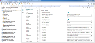

基于dcsm_security_tool例程修改了boot 引脚及DCSM密码,在ram模式下下载了程序之后,再次下载程序报错。
a data verification error occurred, file load failed
请问这个是为什么?
请问这个是为什么?
console显示:
C28xx_CPU1: File Loader: Verification failed: Values at address 0x0A80A@Program do not match Please verify target memory and memory map

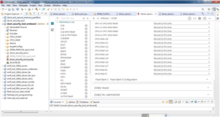

您好,我对dcsm_security_tool 修改例程如上图所示。
1、修改后将文件保存,然后重新build工程
2、使用RAM下载程序,接着再次下载程序报错
3、仿真器连接正常,使用Flash下载程序可以擦除片上Flash,但是无法下载程序
这个就比较奇怪了,照理来说,如果仿真器连接正常,而且flash也可以擦除的话,下载应该也不是问题。
如果还是无法解决的话我可能要联系一下其他工程师咨询一下这个问题了
您好,我现在问题解决了,应该是我调试的时候使用自动模式,在手动模式下解锁之后就好了。感谢
