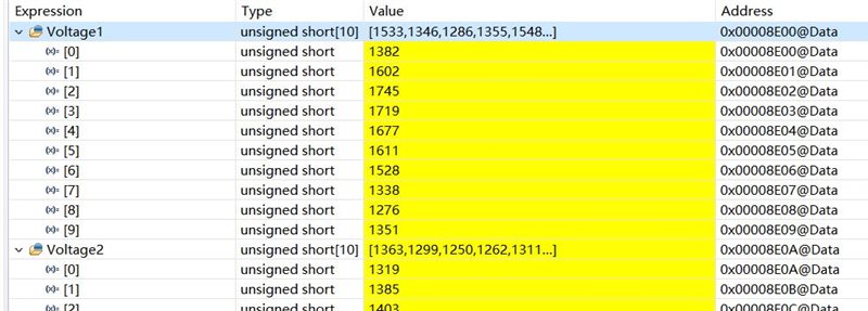

在将C2000Ware中TMS320F2803x的例程ADCSOC写进TMS320F28035最小系统板后,我用电池对 ADCINA4引脚施加了1.5伏特直流电压,可寄存器中Voltage1[10]的10个值在代码运行过程中一直固定不变,且数值也不正常,请问这是为什么呢,这个程序不是按PWM频率持续进行adc采样吗,Voltage1[10]的10个值应该是持续变化的呀,例程代码又要改的地方吗

你好,不知道你是否有修改过例程?例程都是经过很多工程师测试验证过的,特别是像F28035这种有一些年头的芯片的例程,几乎是没有问题的。所以这样一来基本问题都倾向于你的硬件问题,比如是否引脚选择对了?加到引脚的电压是否真的是1.5V直流?(可以接示波器确认)以及,你的expression是否开启实时刷新?
