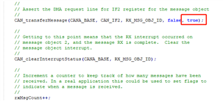

Part Number: TMS320F280049C
TMS320F280049C can_ex4_loopback_dma.c 为什么要将DAMactive 这个位置1,它是一个状态位,不置1,还会触发DAM?
这个位是dmaRequest,不是DMAactive。如果设置为True,则dmaRequest会在传输后断言DMA请求行。
