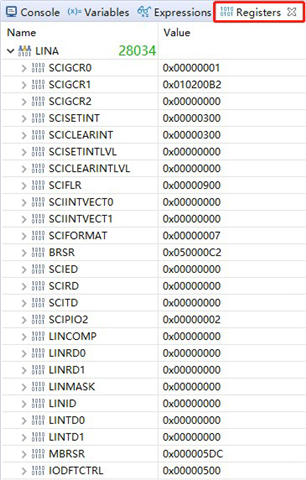

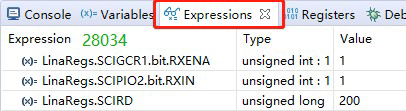

1.在28034 的板子上调试时,查看寄存器的配置情况:
接收一帧数据后,接收寄存器的结果如下图所示(接收数据前RXENA 和RXIN 都是为1 的):

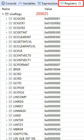

2.在280025 的板子上调试时,查看寄存器的配置情况:

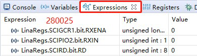

然而查看Expressions 中的寄存配置情况时却是这样的:
可以看到RXENA 和RXIN 都为0,但是在上一张图中(也就是查看Registers)看到的却是有值的,
这是什么情况?

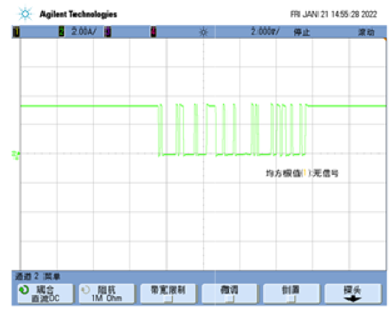

当我发送跟28034 测试时一样的数据帧,LinaRegs.SCIRD.bit.RD 却没有任何变化;发送数据
帧时通过测量GPIO29 的输入情况如下图所示:
GPIO29 确实是有数据输进去的,但是接收寄存器却没有任何值;结合前面的寄存器显示情
况,是不是意味着寄存器配置失败?

按照我的理解是,只要RXENA配置为1,SCIRD 就应该能接收到数据才对。
然而通过Expressions 和Registers查看出现不一样的结果,到底以哪个为准?
