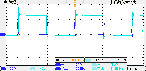

不好意思請問一下,剛入門電源不久在學習LLC的相關電路,也嘗試親自手做設計一份LLC的升壓電路,利用280049嘗試控制全橋與同步整流的MOSFET,二次側採用中心抽頭同步整流,我想設計小功率100w,且為24-48V的電源,以下為我的LLC設計規格:
Np:Ns:Ns = 6:19:19
Lm = 20.2uH
Lr = 4.4uH
Cr = 1.68uF
fr1 約= 58.53kHZ

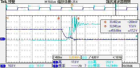

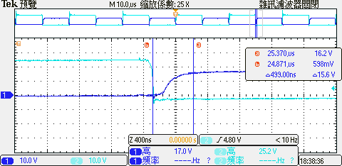

由於我的效率非常低,只能達到80%左右,下面是我附上的Q1mosfet的波型
CH1:Vgs CH2:Vds
想請教大佬我這波型是否有達到ZVS,以及效率方面哪部分可以做修改!
