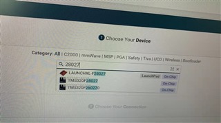

2 .还有一个问题,客户下载了最新的uniflash 7.1.0,器件选择没有28027F,怎么办?谢谢
  • 1、可以替代的,F28027F就是在F28027的基础上,rom中多了一个instaSPIN-FOC的算法库。
    2、如果是自己设计的板子,选择F28027就可以了。
