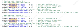

您好!在使用TMDSIDDK_v2.0中的IDDK_PM_sERVO_f2837x-v2,其主程序中的第762行开始,如图所示。旋变ADC接口sin和cos的都是选择ADCS0C0CTL,为什么?谢谢。

你好,例程的做法是一个SOC触发两个ADC通道,做到两个通道同时采样,采集同一个时刻的参数。
你是对这个操作的哪个地方有疑问?
