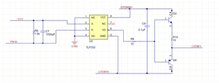

问题一:四个管子Q1,Q2,Q3,Q4分别对应EPWM1和EPWM2的引脚是什么?个人理解为下面的对应关系
             Q1-----------------------PWM1B
             Q2-----------------------PWM1A
             Q3-----------------------PWM2B
             Q4-----------------------PWM2A
问题二:当MCU输出PWM信号的时候PWM是否是下面的驱动方式
从上图可以看出PWM信号PWM从DSC输出后经过U2后驱动推挽电路,这时PWM输出刚好与GTDRV相反,因为这涉及到代码对应关系,故硬件我要弄明白,谢谢!
  • 1、不是,对应的是
                 Q1-----------------------PWM1A
                 Q2-----------------------PWM1B
                 Q3-----------------------PWM2A
                 Q4-----------------------PWM2B
    可以参考参考设计原理图第二页的原理图
    2、你的原理图是哪里看到的?我在原理图中就看到上面截图的内容
