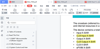

请问TMS320F28004x和的TMS320F28002x的X-bar模块,有关CLB的部分有什么不同吗?TMS320F28004x有
Input X-BAR和CLB Output X-BAR子模块吗?
Part Number: TMS320F280049

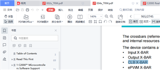

有Input X-BAR,但是F28004x系列没有CLB Output X-BAR,而是直接The CLB outputs go to the ePWM, eCAP, eQEP and the crossbar module in the device.
你也可以参考两款芯片的CLB功能框图:
F28002x:
F28004x:
以及两款芯片的迁移手册上介绍的差别:www.ti.com.cn/.../zhca982a.pdf
