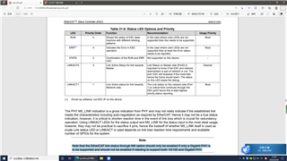

TMS320F28388D的PHY接口是MII,这个注释(Note)的意思是说表31-9中的指示灯LINKACT0和LINKACT1功能不支持10M/100M以太网,只支持千兆(Gigabit)以太网吗?
控制卡T M D S C N C D 2 8 3 8 8 D使用的PHY是DP83822 Robust, Low Power 10/100 Mbps Ethernet Physical Layer Transceiver

你好,这个问题升级到英文E2E了,看下表达的意思是否Ok:e2e.ti.com/.../tmdscncd28388d-question-about-linkact0-and-linkact1
