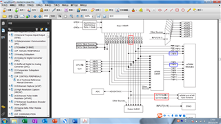

问题:EXTSYNC1及EXTSYNC2的同步源为什么分别为GPTRIP5及GPTRIP6?
下图为cross-bar部分
从该图可以看出,INPUT5及INPUT6可以作为EXTSYNCIN1及EXTSYNCIN2的输入源,蓝色方框的Trip5、Tripe6看起来和EPWM的SYNC没什么关系

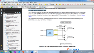

所以31.2.10.4.1 Synchronization of PWM章节的GPTRIP5及GPTRIP6是不是应该为INPUT5及INPUT6

找到一个类似帖子,根据里面工程师的回复,应该就是INPUTXBAR5/6
