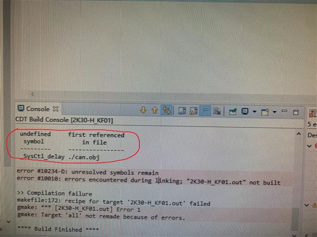

感谢回复,另外我想问您,现在我把 ti\c2000\C2000Ware_3_04_00_00\driverlib\f2837xd\driverlib中的库文件复制到自己的历程中,然后调用其中的函数,为什么明明可以索引到调用的函数,但是还会报下面的错误?
你看下你的程序里面有没有include driverlib.h等库文件?

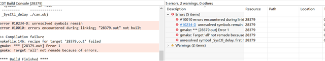

工程师,照您说的我把所有的driverlib文件都调用了,结果又出现了下面的问题:

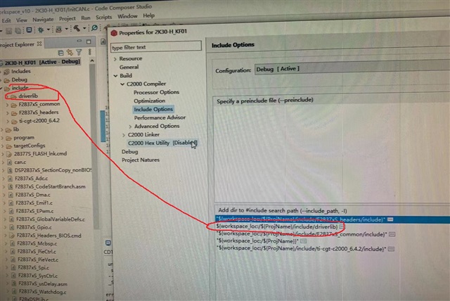

通过工程属性中的C2000 linker->file search 中是否有库的路径?没有的话添加一下。
你可以对照一下例程里面的一些路径添加的库看看自己缺少什么:C:\ti\c2000\C2000Ware_4_00_00_00\driverlib\f2837xd\examples
工程师,我把库文件ti\c2000\C2000Ware_3_04_00_00\driverlib\f2837xd\driverlib添加到自己的历程中,并已添加库的路径(下图):

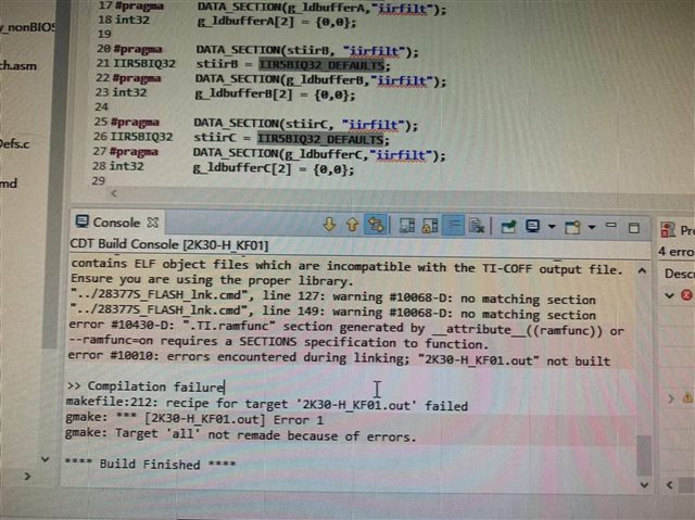

但调用库文件can.c中的函数,还是报下图的错误:
错误原因是我圈出来的这个吗?这个sysctl_delay 我历程中搜索不到,可否解答一下?
