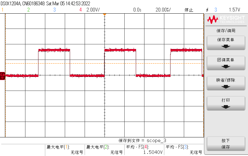

  • 感谢您的回复,我根据您说三个手册进行了设置,可以检测到Angel和马鞍波信号(此时未连电机),但是测试HV-KIT上的PWM测试点无法检测到PWM1H、PWM2H、PWM3H信号,可以检测到PWM1L、PWM2L、PWM3L信号
  • 您好,我在继续调试的过程中PWM的输出问题已经解决了,但是电机任然无法驱动,三相也有PWM信号输出
  • 您好,您能否提供相应的波形?
  • 感谢您的回复,
    使用的程序是该路径下的程序:D:\Program Files (x86)\MOTORWAVE\motorware_1_01_00_18\sw\solutions\instaspin_foc\boards\hvkit_rev1p1\f28x\f2806xF\projects\ccs
    但是测试lab1b,电机任然无法驱动
    下面这张图是PWM1H的输出波形(其他几路怕我们信号同样有这样的PWM信号)
    但是我使用下面这个路径下(D:\Program Files (x86)\MOTORWAVE\motorware_1_01_00_18\sw\solutions\instaspin_foc\boards\boostxldrv8301_revB\f28x\f2806xF\projects\ccs)的程序可以驱动电机,但是在进行电机参数测试实验lab2a过程中,测到Rs为5.2Ω,dq电感有时候测到的是6H,有时候测试到的是6e-9H,当我把测试到的参数输入到程序内部之后,重新烧写程序,再次运行程序时,程序无法设置gMotorVars.Flag_enableSys为1

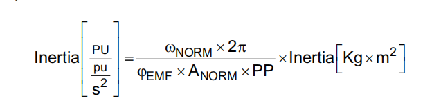

  • 感谢您的回复:
    1. 请问下面这个公式左边的inertia的单位是Kg*m^2,还是PU,如果是PU的话,那他和Kg*m^2的转化系数是什么?公式右边的inertia的单位是Kg*m^2还是A*s/RPM?公式中的 ω 、φ、A是否需要更改为自己的电机的参数?我目前使用现在的公式计算出来的inertia与电机厂家提供的inertia相差一个量级。 ω、A是否是GUI界面上的设定值?
  • 您好,几乎所有参数都无法使用 GUI 进行设置,GUI 仅用于启动和停止电机并设置基准速度。
    您请查看 InstaSPIN-FOC and InstaSPIN-MOTION User's Guide, 设置和更改 user.h 中的参数。 惯性的单位是 A/[krpm/s],最好通过相关实验来识别,这样就不需要设置和维护其他参数。
  • 感谢您的回复:
    1. 从您的回复中我还是没有理解下面的这个公式的计算原理,利用GUI界面识别出来的惯量的单位是A*s/RPM,但是我现在需要转换为kg*m^2,我现在不明白的是下面这个公式左边的inertia的单位是什么?公式右边的inertia的单位是什么?您说的那个文档我看了,文档中只是对这个公式中的参数进行了定义,然后去程序中寻找这几个参数,但是我没有看到这个公式的原理以及等式两边的inertia的单位上的转换。公式左边写的PU和pu分别代表什么,1pu(PU) 等于多少Kg*m^2或者是1pu(PU)等于多少A*s/RPM?
    2. 您说的惯量的单位是A*s/RPM,我不太理解的是如何使用这个公式转换为Kg*m^2,如果只是代入上面这个公式的话,单纯的从单位转换来看,我无法从A*s/RPM转换到Kg*m^2
  • 您好,如上所述, InstaSPIN-FOC and InstaSPIN-MOTION User's Guide中对该信息进行了非常清楚的描述,如果您不想使用identification,请按照指南使用公式计算该值。
  • 感谢您的回复:
    1.我使用GUI界面识别的惯量每次会根据母线电压的值发生变化,而且我使用这个公式计算的惯量值与电机厂家给定的惯量值不一样
    2. 不知道你们是否有可供参考的惯量单位转换的例子
  • 再帮您问下工程师,预计周一给到您答复。
  • 您好,无法使用 GUI 设置 / 更改这些参数。 GUI 以 SI 格式显示这些参数,该格式与项目中使用的单位不同。 请按照指南计算或识别这些参数,并在 user.h 中将其设置为控制。
    惯性的单位是在项目中使用的 A/ (pU/s^2) ,它将转换为 SI 格式以在 GUI 中显示。
