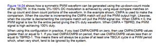

用epwm模块产生互补对称的pwm脉冲,如何简单实现0~100%的duty?
技术手册中说明在实际使用中,比较值要大于等于1或小于等于周期值-1,这样就产生不了100%的duty或0的duty,考虑死区的话影响更大。当然用一些特殊的方法可以产生0或100%的duty。那么,实际应用中,把比较值给0或周期值会产生什么问题呢?有明确的说明吗?

你好,没有明确的说明,但是可能的问题是会在周期中产生毛刺现象,所以手册中也指出最好不要设置0%或100%的占空比。
是的,会有小脉冲,这样的话很难说不会导致直通。甚至加上死区的话可能会有不小的脉冲。
目前来说要制造0或100%duty最可靠的就是动用其他模块,比如AQ模块,强行拉高拉低。
