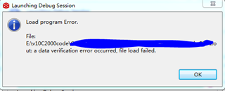

基于dcsm_security_tool例程修改了DCSM密码,重新上电后,将板子Boot引导模式改为wait模式,Release下可以下载程序; 但是Debug情况下无法下载调试程序。
请问这是为什么?需要怎么操作?ps:仿真器可以连接到28388
错误显示为Load program Error
请问这个是为什么?
  • 你好,是只对例程的密码进行了修改吗?具体如何修改的?
    另外,板子改了密码之后有将程序烧写进flash吗?还是只是改完运行了一下程序?
    报错的具体内容是什么
  • 你好,我的问题主要是加入了DCSM模块,Release下载程序正常,但是无法在Debug模式下运行调试程序了;

    2、板子改了密码,将程序烧写进去了,查看OTP可以看到修改的DCSM数据
    3、debug下报错的具体内容为:
    28xx_CPU1: File Loader: Verification failed: Values at address 0x08000@Program do not match Please verify target memory and memory map.
    C28xx_CPU1: GEL: File: E:\v10C2000code\xxxxxx\CPU1_RAM\xxxxxx_CPU1.out: a data verification error occurred, file load failed.
  • 哦哦,这个是我第一次改OTP,我把CPU1的RAM和FLASH全部设置为了Secured by this Zone(Zone1)
    然后我看了下Debug下报错的位置
    0x08000在Flash和Debug下对应的Map文件;
    在debug下:0x08000对应的为  .text.1段 里面是我自己写的程序
    在Flash下:0x08000对应的为 RamfuncsRunstart 请问和这个有关系吗?
