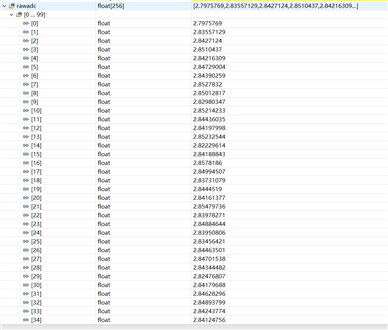

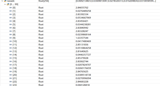

对于例程adc_soc_epwm_cpu01,我们在设置采样频率为200k后,为了持续采样,将211行asm("   ESTOP0");注释掉,结果虽然程序持续运行了,但采样频率却改变了,我们输入正方波后采样结果对比如下
未注释掉时采样频率正确:
注释掉时,采样频率明显下降(没几个数就出现0):
请问这是为什么呢,如何解决呢?

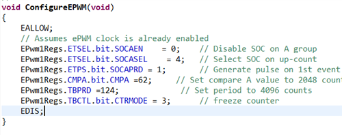

  • 你好,修改代码如下图,没有注释掉时采样率就是200k,结果正确,但是注释掉之后,采样结果就不对了。

  • 你好,我确定测的是频率为1k的正方波,我把PWM的频率改成200K了.没有注释掉asm("   ESTOP0")的时候,ADC在一个正方波周期采了200个点,说明采样频率是200K,但是这个时候程序不能持续运行。注释掉asm("   ESTOP0")之后,程序能持续运行,但是一个正方波周期只采了几个点,采样频率变小了很多
  • 有可能动作周期需要重新初始化一下,你试一下在197行代码后面加上这句:
    EPwm1Regs.TBPRD = 0x1000;             // Set period to 4096 counts
    即:
    EPwm1Regs.ETSEL.bit.SOCAEN = 0;  //disable SOCA
    EPwm1Regs.TBCTL.bit.CTRMODE = 3; //freeze counter
    EPwm1Regs.TBPRD = 0x1000;             // Set period to 4096 counts   add this
