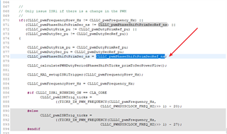

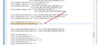

问题1:CLLLC_pwmPhaseShiftPrimSecRef_ns = 81,这参数如何确定下来?

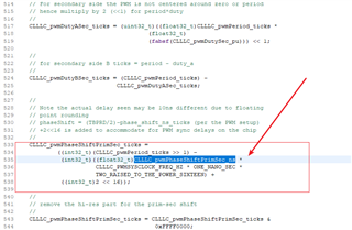

问题2:我发现TIDM-02002程序中并没有地方修改到CLLLC_pwmPhaseShiftPrimSecRef_ns参数,在我的工程经验中,CLLLC的副边PWM相移是要随着负载电流的大小会发生变化,才能实现更好的同步整流效果,加入算法动态调节改参数是不是会更加合理呢?
这些问题困惑我已久,希望能得到您的帮助,谢谢!!

  • 问题1:CLLLC_pwmPhaseShiftPrimSecRef_ns = 81,这参数如何确定下来?
    这个是为了补偿系统延迟。
    是的,最好在负载范围内修改相移以获得最佳的同步整流。 这比较好实现,并且是个不错的终端系统改进。
    请问一下有推荐的思路和算法实现动态修改CLLLC_pwmPhaseShiftPrimSecRef_ns参数,想学习一下
    新问题再帮您跟进下哈,有答复尽快给到您。
  • 请问一下有推荐的思路和算法实现动态修改CLLLC_pwmPhaseShiftPrimSecRef_ns参数,想学习一下
    您好,监控负载电流,为不同负载创建具有不同延迟的 LUT。
  • 在输出电压恒定的工况下,监控负载电流创建LUT是很好做法,但客户现场实际使用中会根据不同的工况调节输出电压,这种情况下还能用查表法吗?
  • 您好,您这边具体的使用场景我们不太清楚,也不太知道您这边系统中的运行条件有何不同。 可能会有很多不同条件和限制,如果您有更加详细的问题或者范围,我们可能能够提供更多帮助。
