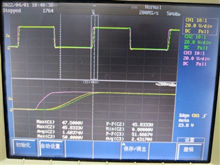

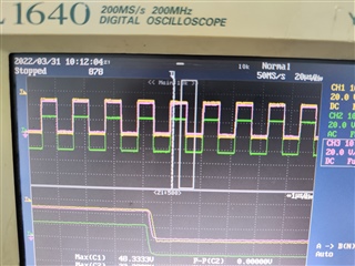

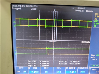

DRV8301-69M-KIT套件,在使用lab1b测试时,pwm三项输出同相位且占空比均为50%,希望告知是哪里配置的问题。
你好,能否详细描述一下测试的背景。比如套件测试的电机是什么规格的,对例程做过哪些修改,测试之前是否有对套件按照user‘s guide上说明的做出设置等等
你好,相关专家回复,这个波形是正确的,然后你测试的三个检测点,也就是三相的占空比将根据运行速度、负载和电机控制而改变。
