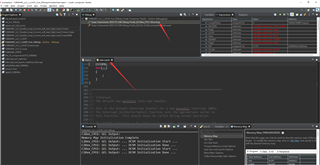

在不加CLA初始化时程序运行正常,当把CLA初始化程序加上以后会出现两个警告
将程序烧录进DSP后点击运行会弹出interrupt.h文件
这个是因为CLA地址分配问题吗?怎么解决呢?
两个警告应该是地址分配的问题,可能你没有更换带CLA的cmd文件?不过这两个警告应该可以忽略不影响程序运行。
弹出的应该是程序进入了死循环,你看一下代码上面的注释是怎么解释这个死循环的?以及单步运行看一下是哪句代码跳到死循环的。

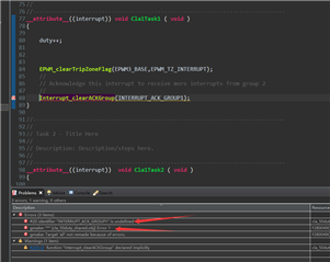

我现在使用的是采用外部中断XINT1来触发CLA,但是我在CLA任务1中加上清除XINT1的中断标志位就会报错显示INTERRUPT_ACK_GROUP1未定义,实际上我按住CTRL点击INTERRUPT_ACK_GROUP1是可以跳转的,为什么会显示未定义呢?是不是因为我在中断执行完毕后没有清除中断标志位才导致点击运行弹出interrupt.h文件显示进入其循环呢?
你看一下例程中的main.c开头include了哪些.h文件,加上之后再在工程属性中的build - C2000 Compiler - include options看看有没有添加对应的文件路径。
这个检查过了,没有问题。
现在我通过单步调试发现了问题所在,这个是初始化CLA的程序,通过单步调试发现程序执行到红框框住的那句话时就会跳到一个死循环中,这个是从TI的CLA历程中直接复制过来的,不知道这句话什么意思。当把这句话注释掉以后发现程序不报错了,但是没有触发CLA。加上这句话会触发CLA,但是运行几个周期就会跳出之前的那个interrupt.h文件中的一个死循环。
这个是什么原因呢?
