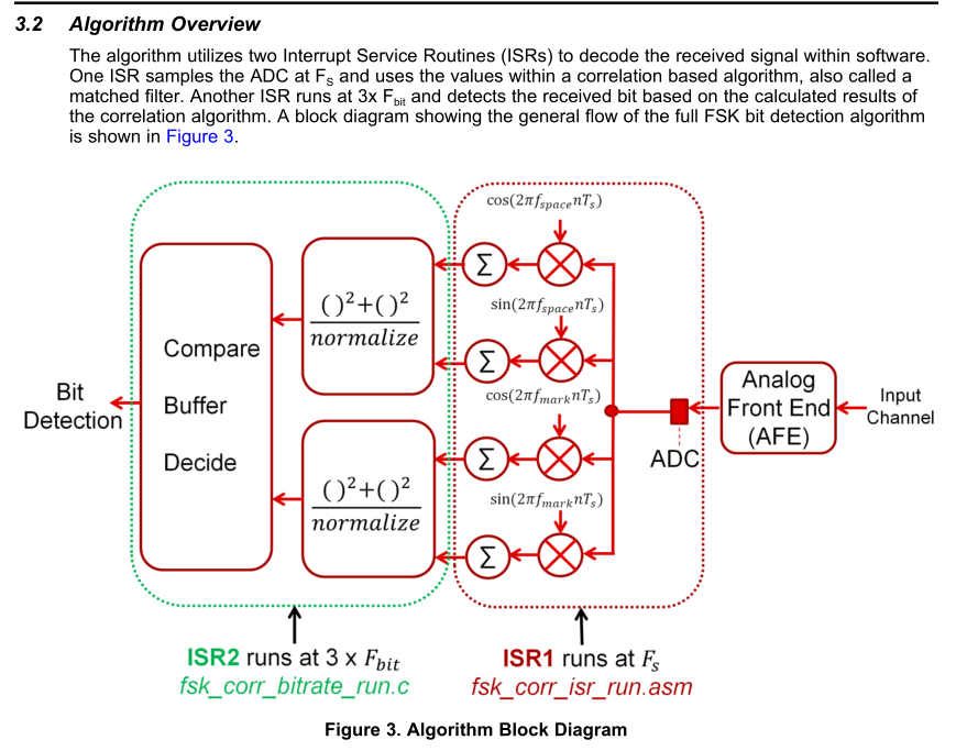

BOOSTXL-AFE031-DF1: C2000Ware中boostxl_afe031_f28379d_rx例程所使用到的FSK解码算法叫甚莫名字,或者说有什莫理论依据吗?

您好,FSK Correlation Detector Library'用户指南中提供了算法的说明和详细信息。 该算法用于二进制 FSK ,根据标记 / 空间信号频率 (即载波信号的离散频率变化) 来检测位。
假如能帮我要到一片关于该算法的参考文献就更好了,那真是解决大问题了,
抱歉目前我们没有可参考的文献提供给您。网上应该有一些关于匹配滤波器的学术文章。
归一化因子和数学推导过程的
因为Mark frequency signal正在被接收和关联 (蓝色) ,而Space frequency signal不是 (红色)。
该算法尝试将接收到的信号与已知的标记 / 空间频率相关联,从而对位值进行解码。
