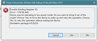

TMS320F28377D: BOOT MODE 设置成000(Parallel IO模式),用JTAG 仿真器下载程序出错(Device may be operating in low-power mode. )。
Part Number: TMS320F28377D
自己画了一块板子,查验供电晶振没有问题。

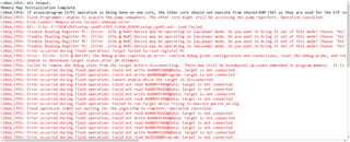

仿真器下载程序,RAM模式能跑但没有实现对应程序功能。
FLASH模式显示
Device may be operating in low-power mode. Do you want to bring it out of this mode? Choose 'Yes' to force the device to wake up and retry the operation. Choose 'No' to retry the operation without waking the device.
推测,第一次画板,没有注意到DSP的BOOT MODE模式,即悬空对应引脚,选择了BOOT MODE(Parallel IO模式)。所以出现了以上问题。
有大神指教一下,这个推测对吗?
可以详细解释一下对应的BOOT MODE模式吗?
  • 1、Device may be operating in low-power mode. 会是别的问题吗?我供电使用的插针。
    2、BOOT MODE两脚悬空,除了重新画板,有什么拯救措施(实现上电跑片内FLASH的程序)吗?
  • 你好,电源质量如何,得用示波器测量一下上电期间的电源波形
    boot引脚悬空,建议还是外接一下3.3V电源上拉,将boot模式配置为Get Mode模式,这样默认是flash启动,不然的话没办法保证boot模式。
    或者就只能更改涉及boot的寄存器,把boot模式固定成flash boot,这个就比较麻烦了
    另外,测试硬件最好用例程,自己的程序分不清是软件问题还是硬件问题

    电源(3.3V 1.2V)通过示波器检测正常,想询问一下,是因为BOOT模式两个引脚悬空导致了FLASH烧写不进去吗??
    出现以下报错。
    Trouble Reading Register PC:
    (Error -1156 @ 0x0)
    (Emulation package 6.0.222.0)
  • 不知道无法烧写的概率是多大?
    前面介绍了boot引脚悬空会造成芯片无法boot,也就无法启动。
    但仿真器连接的话TRST会拉高,跟boot引脚关系就不大了。因为连接仿真器之后芯片就会进入仿真模式,也就是下图中TRST引脚为1的模式:
    我这边的建议是,外部把boot引脚的电位设置好之后,用例程测试一下连接和烧写
    C:\ti\c2000\C2000Ware_4_01_00_00\device_support\f2837xd\examples\cpu1
    或:C:\ti\c2000\C2000Ware_4_01_00_00\driverlib\f2837xd\examples\cpu1
