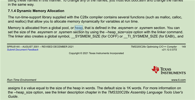

内存分配例程有吗,对应的cmd的堆的例子有相关的例程吗?
  • 你好,我了解的使用malloc函数不需要对cmd文件做特别的修改,只需要给cmd中的heap段分配足够的大小就可以了。
    因为动态内存是分配在heap中的,如果heap分配的空间太小,分配过程中也会产生溢出。
    除了在cmd文件中修改heap段的大小之外,还需要在CCS中Project -> Properties -> Build ->C2000 Linker -> Basic Options -> Heap size for ...中修改加大一下分配的heap地址空间
    •  您看,配置好了大小,还要在cmd设置这个,我这个不太会设置
  • 我现在就是只改了CCS中Project -> Properties -> Build ->C2000 Linker -> Basic Options -> Heap size for,但是分配失败,仿真返回为空
  • 额,你是说你只是修改了CCS中的heap大小,没有更改cmd文件中的heap大小吗?方便把cmd中heap这部分包括前后段程序发过来看一下吗

    这是我的CMD文件,.sysmem 不是堆的大小嘛?还需要增加别的说明堆的大小嘛?我看手册说声明那个全局变量,那个怎么弄呢?
  • 麻烦在帮我看下
  • 抱歉我看了一下几个官方cmd文件,里面也没涉及heap段的配置,这个问题我可能要再咨询一下其他工程师。
    目前你的程序调用malloc函数是会出现什么问题呢?
  • 调用malloc有时候会进入异常,没有分配到,返回中为空。而且我看map文件,没有找到堆的起始和结束地址
  • 收到,我这边咨询收到回复会尽快反馈给你。
  • CCS中--heap_size设置的是多少?
    CCS中,console的信息都有些什么?
    你附上的cmd文件,工程师唯一发现的问题是 sysmem 和 jpf_data 都在 GSRAM1 中。 尝试将sysmem 移动到 LSRAMx。
  • 堆的大小设置成了0x100,我把。sysmen弄到了lsram1可以了,这是为啥?不能放到gsram嘛?
  • 原则上可以把sysmem放在GSRAM中,但是某种情况下GSRAM1可能因为某种原因被CPU访问阻塞了。
