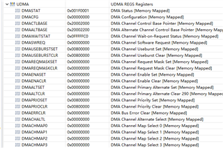

F28M35H52C: udma不启动
Part Number: F28M35H52C
原来uart收发采用中断的方式实现,嫌中断太频繁,现在想改dma,使用的串口1,用的是udma_demo,只开了uart发送的dma,接收部分以及ram to ram部分注释掉了,我理解udma配置好了,通道使能就可以发送了,需要其他操作吧,使能部分我尝试读了,都是faulse
代码flash运行,管脚配置正确,时钟都正确*(单测试串口发送可以用测试代码发送数据到上位机显示。)
大致过程参考了demo,同时对着spru22i手册查看了16.4.3部分寄存器的设置,
代码 如下:

  • 查了寄存器的值没看出来啥问题
  • 设置也设置了
  • 设置好以后,
    uDMAChannelEnable(UDMA_CHANNEL_UART1TX);
    使能通道就应该启动发送了,设置后,寄存器没有任何变化,不知道是不是正常
  • uart1里面的dr里面值还是0xaa,没有读,也没写
