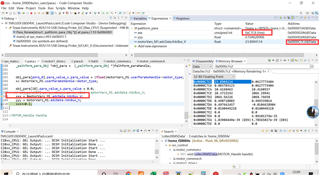

Part Number: TMS320F280049C
大家有没有遇到过这种问题的?
,为啥我取的地址是这个,返回值却不是呢
大家有没有遇到过这种问题的?
,为啥我取的地址是这个,返回值却不是呢
对的,我测试xxx,应该是他的地址,为啥对不上呢,因为我直接传输数值就不对,多以才查了一下
猜测是跟数据类型有关,我会跟其他工程师确认一下再回复你。
我跑得是电机控制例程,电机参数结构体数据复制到一个数组,通过串口控制,但是按照指针的方式传输数值,一直不对,我就干脆用结构体,发现现象一直,所以查了下地址,发现不对,就很不理解,今天下午又测试改到另一个函数用指针,就可以,这与优化有关系吗,我没改动f28002那个优化等级
