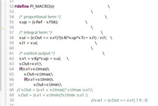

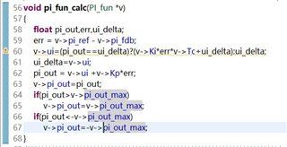

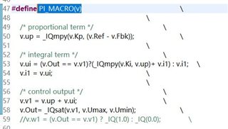

关于PI所占用的计算周期的问题,官方例程为
占用时间计算为
如图中所示,单个PI计算总共需要50个计算周期,在FPU中,关于饱和函数的计算就大约需要40多个计算周期了,这个是如何做到的,是需要用IQmath才能做到单个PI总共需要50个计算周期的高效程度吗?
