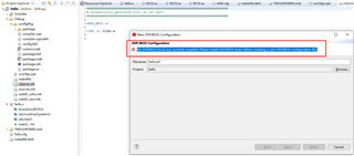

请问按照官方文档配置bios时,出现了“No DSP/BIOS tools are currently installed. Please install DSP/BIOS tools before creating a new DSP/BIOS configuration file.”的提示,无法进行下一步,应该如何解决?

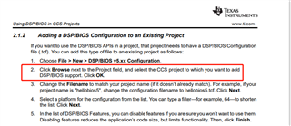

你好,你是根据哪个文档操作的?

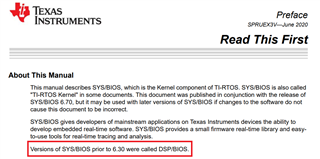

DSP/BIOS 不支持 F2809。对于 F2809 上的 RTOS 开发,必须使用 SYS/BIOS。所以不能为 F2809 创建 DSP/BIOS 项目。
