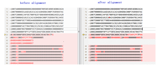

你好,关于对齐,工程师提到可以删除MEMORY分区中的“PAGE 1”,将“PAGE=1”的所有其他instances更改为“PAGE=0”。
可以看一下TI Linker Command File Primer,了解链接器命令文件的一般背景。
是否有範例呢?
我試著把MEMORY的PAGE 1的部份都改成PAGE 0,
SECTIONS也把PAGE = 1 改成PAGE = 0,
但產生出來的HEX仍沒有對齊。
这是一位跟你有同样问题的客户,他在帖子里分享了一下他的经验,你可以看一下:e2echina.ti.com/.../tms320f28377d-hex-data-is-being-written-to-auto-generated-file
Hi Green,
似乎此帖子還是在於使用自已開發的程式去做後處理,
能否有個專案的範例程式,來實現Hex對齊的功能嗎?
这方面确实没有提供例程,甚至官方没有发布过hex文件相关的资料,基本都是靠工程师自己处理的
