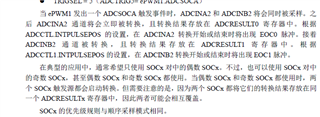

AD转换的结果会覆盖掉?请问是这样不?
这个。。。我不知道他上面提到的“SOCx对”是什么,但是两个SOC都将结果存在一个ADCRESULTx中的话不是肯定会被覆盖吗。。。
我印象中官方手册里没有采样结果被覆盖的情况,也没有关于奇数偶数的SOC有什么区别的说明。
我的理解是两个SOC同时被触发的,并将两个结果存入同一个结果寄存器才会出现被覆盖的情况吧?这种情况的话采样结果被覆盖也是正常的。
