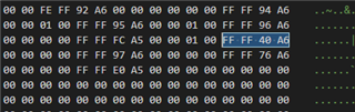

Bin文件中
选中的数据0xFFFF,0xA640与Hex文件中660行开始的数据是匹配的
可以看到Bin后续都是0填充。

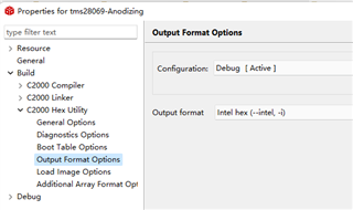

注意:上述Hex文件是采用下述命令生成的
hex2000 -romwidth 16 -memwidth 16 -i  -o abc.hex abc.out
