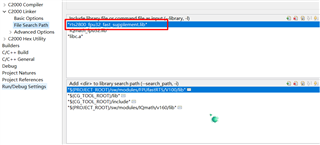

是指用FPU计算三角函数吗?可以看一下这个帖子:https://e2echina.ti.com/support/microcontrollers/c2000/f/c2000-microcontrollers-forum/197616/fpu32_fast_supplement?tisearch=e2e-sitesearch&keymatch=%22F28335%22%26%22%E4%B8%89%E8%A7%92%E5%87%BD%E6%95%B0%22#
帖子的问题部分描述的基本没错,只要将C2000 linker->File Search Path中rts2800_fpu32_fast_supplement.lib的顺序调整至最高就可以了
好的,链接内容我看到了,我的工程内确实是吧这个库文件放置在了最高位置。map文件内也确实看到了,除了map文件内看到这个还有其他手段能验证三角函数的优化成都的手段吗。目前觉得运算的速度比较慢,在排查三角函数库是否真正起作用
我下午试了一下,在C2000 linker->File Search Path中把rts2800_fpu32_fast_supplement.lib的位置放到最下面,以及给这个库路径删除,结果负载率并没有什么变化,删除了路径之后也没有报错。所以很难讲三角函数库有没有开启。有什么手段验证一下

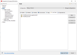

帖子里面调整lib顺序的地方应该是在下图中的位置,不是在File Search Path中:

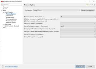

你再测试一下看看。另外,--float_support 选择fpu32,不过这个应该都设置好了的:

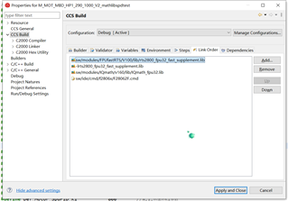

按照你说的也试了一下,删除这个库之后运行几个三角函数跟删除库之前负载率也没有变化,这意思是之前三角函数库没有开启成功吗
图片上是删除库之后的?你的程序中还调用了IQmath是吗?
你的测试程序段方便一起上传一下吗?
是的,测试之前程序中是带有FPU库的,并且位置在第一位。上传的图片是删除了FPU库,测试三角函数负载率无变化。负载率就是定义程序100us运行周期,执行完一次计时器得到的运行时间在100us中的占比。添加了FPU库执行程序,程序中运行一个cos函数,还包含了一些其他的程序代码,但是这些程序代码中不包含三角函数,都是数值传递和加减法,负载率在10%。删除了FPU库,负载率还是10%,没有明显的负载率的变化,证明删除库前后cos函数运行的时长没有变化。

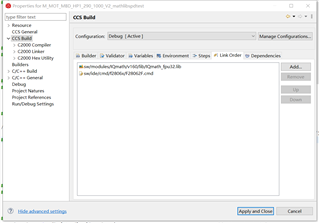

你好,方便把link order中带有rts2800_fpu32_fast_supplement.lib的截图上传一下吗。
我需要整理一下然后去咨询一下其他工程师
原本包含的库是第二行的库,后面我根据详细路径包含了图片中第一行的库,工程师们看一下这两个路径下的库会不会存在差异。不过现在看不管是添加了哪个路径还是两个路径都添加,跟路径全都删掉负载率是一样的
