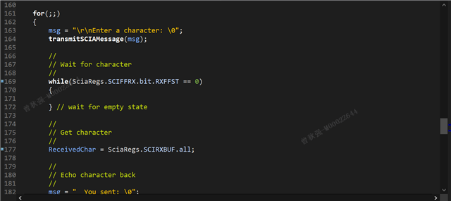

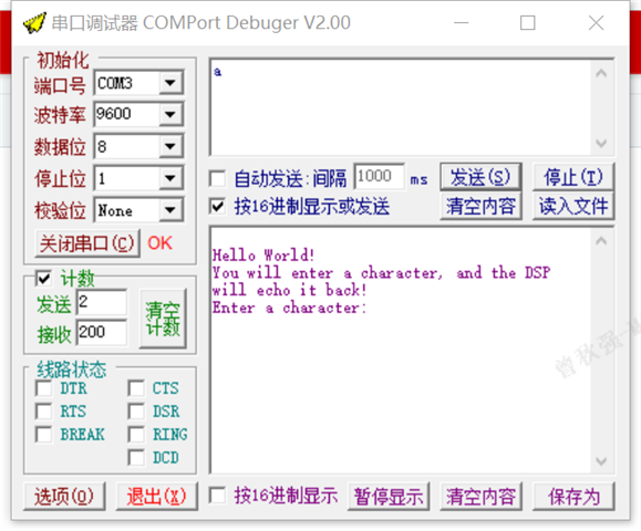

没有修改例程,把SCIA对应GPIO28 GPIO29通过USB转TTL连接到PC,MCU上传数据正常,下发数据会跑飞,在7625 ESTOP0停止,请问是哪里有问题吗?

看你的操作没什么问题,然后我现在在隔离,没办法做测试,建议你可以做以下尝试:
1、更换driverlib中的例程测试一下:C:\ti\c2000\C2000Ware_4_01_00_00\driverlib\f28003x\examples\sci
2、方便的话更换putty或者其他串口检测软件测试一下。
这个报错更多的是硬件上的问题,然后结合你提到的“下发数据会跑飞”(下发数据应该是指接收数据?),建议你可以用示波器测量一下SCI引脚和电源引脚的电平,会不会是供电或者SCI引脚有异常电平导致芯片的上述问题。
