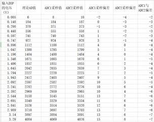

在使用F28M36的内部ADC进行采样时,使用内部基准电压,ADC1的输入端口为ADC1INB0,ADC2的输入端口为ADC2INB1。发现ADC1与ADC2采样得到的值均偏小,并且使用ADC2采样得到的值偏小的幅度小一些。能咨询一下,怎样解决ADC采样偏小问题,以及为何ADC1与ADC2的采样结果不一致。谢谢!

使用的是两个通道同时采的,不过程序是自己编写的程序。对于这个我也使用了controlSUITE中的例程。测试结果如下:
不过这一次测试的是ADC1的ADCINAO与ADC2的ADC2INA1的端口,使用的两个通道同时采

由于我们观察到的误差随着输入电压的变化而变化,这就是如下所示的gain error contribution。请注意,在满量程时,随温度变化的规格为 +/-60LSB,你观察到的值远低于两个 ADC(分别为 -15LSB 和 -7LSB)。这里也可能有一些偏移分量......
如果我对每个 ADC 使用 2pt 公式,我会得到以下结果:
ADC1 增益误差为 0.995% 或 -20LSB 偏移误差 = 3LSB
ADC2 增益误差为 0.996% 或 -16LSB 偏移误差 = -1LSB
所以,这些读数在datasheet的规格范围内,这种变化是正常的。
就 ADC 之间的差异而言,还有 +/-4LSB 的增益和偏移的ch/ch变化规范,这也满足。
可以使用与 VREFLO 的内部连接来自行校准偏移。由于这对于两个 ADC 都是相同的,因此除了本地偏移之外,还可以使用它来减少 ADC 与 ADC 的偏移。
对于本地或 ADC 之间的增益误差,如果可以对两个 ADC 有共同的参考,就可以在数学上消除增益误差,或者至少消除 ADC 之间的增量后的结果。
