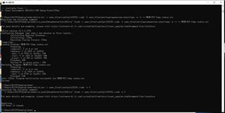

您好,目前我们能够使用uniflash的ui界面将程序成功下载到28335并成功运行,但通过cmd下载程序后,显示下载成功但程序并未执行,猜测是命令行中缺少一个文件(user_files/settings/generated.ufsettings)
,请问这个现象是否为该文件缺失造成,我该如何获取这个文件。

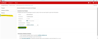

您好,这个文件是由UniFlash GUI生成的,如下图所示。

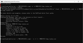

感谢回复!目前已能够实现cmd下载工程到dsp,但是下载完成后需将仿真器断掉程序才能运行,但使用uniflash下载后不需断开仿真器程序便可运行,请问该情况有无解决办法。
您好,
先使用 -R 参数查看 受支持的复位操作,然后根据提供的复位操作的参数进行复位。

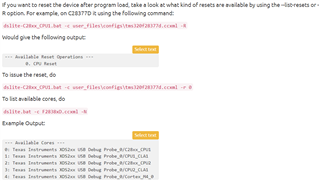

您好,上一个回答中的截图就是取自uniflash_quick_start_guide : command-line-interface,完整的操作如下:
您先使用
dslite.bat -c F2833x.ccxml -N命令来查看可用的核,示例输出如上图第2个灰框Example Output所示。
再使用
dslite-<core>.bat -c user_files\configs\tms320f28335.ccxml -R命令来查看可用的复位操作,示例输出如上图第1个灰框所示。
然后使用
dslite-<core>.bat -c user_files\configs\tms320f28335.ccxml -r <x>命令来确认复位操作。
相关命令的所有选项、参数都在quick start guide中列出。

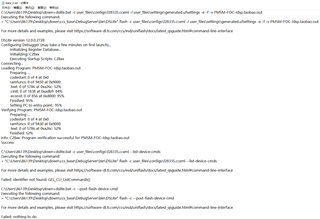

您好!已经按照您所说的流程走了一遍,但还是需要拔插仿真器程序才能运行,且断电程序没有运行,cmd命令行中我如果加上flash就会报错,还麻烦您帮我看一下我的cmd操作是否有误。
您能把您所有使用的命令和显示的效果按顺序发一遍吗?这样我能更好的帮您分析问题。
data_1为添加flash下载代码的测试,无法下载代码。data_2为下载+复位操作测试,复位后程序未运行。
