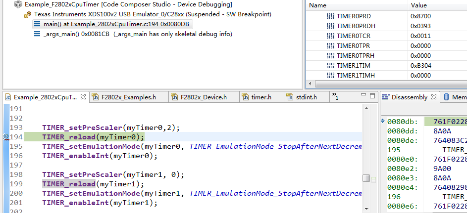

TIMER_setPreScaler问题
C2000 launchpad CCS v5
运行Example_F2802xCpuTimer例程
例程中都未对定时器进行分频
但我把例程中分频系数改为非零值后,并未得到分频的效果
调试窗口截图如下:
TIMER0TPR与TIMER0TPRH值仍为0
timer.c中TIMER_setPreScale定义如下:

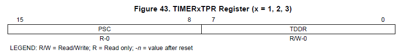

是否这个函数的移位值有误?
若preScaler=0x1111,则按函数定义
分频系数被写入PSCH和PSC,而不是TDDRH和TDDR。
例程中只include了timer.h文件而没有timer.c文件,如果我想修改timer.c文件中的TIMER_setPreScaler函数,应该怎么做?
