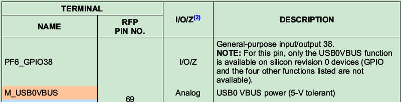

手册中描述69引脚在revision 0 devices中只能用作USB0VBUS,其它复用功能是不能用的,那怎么看芯片是revision 0还是其它版本呢?先谢了!
hongyue,
估计你的芯片是版本0的。
Eric
Eric,
我的芯片$$-YMLLLS对应的是YF-16A8HEW,貌似我的芯片是Revision A。还有就是上面那张图源自何处啊?谢啦!
在芯片errata中。
还有个小问题就是在实验用芯片里面又分了Revision 0和Revision A吗?
我记得是也有分版本的。
