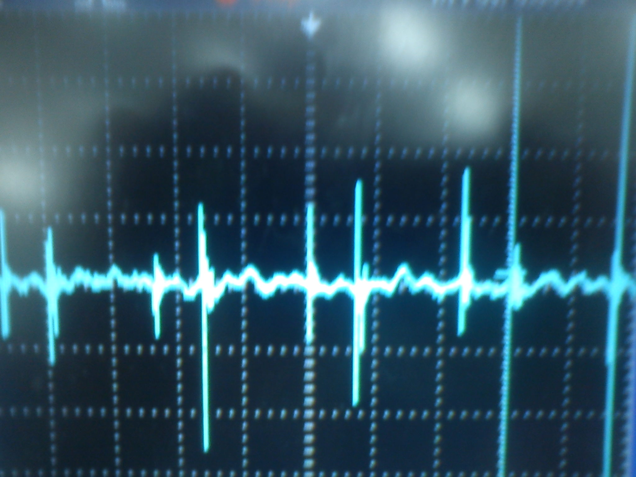

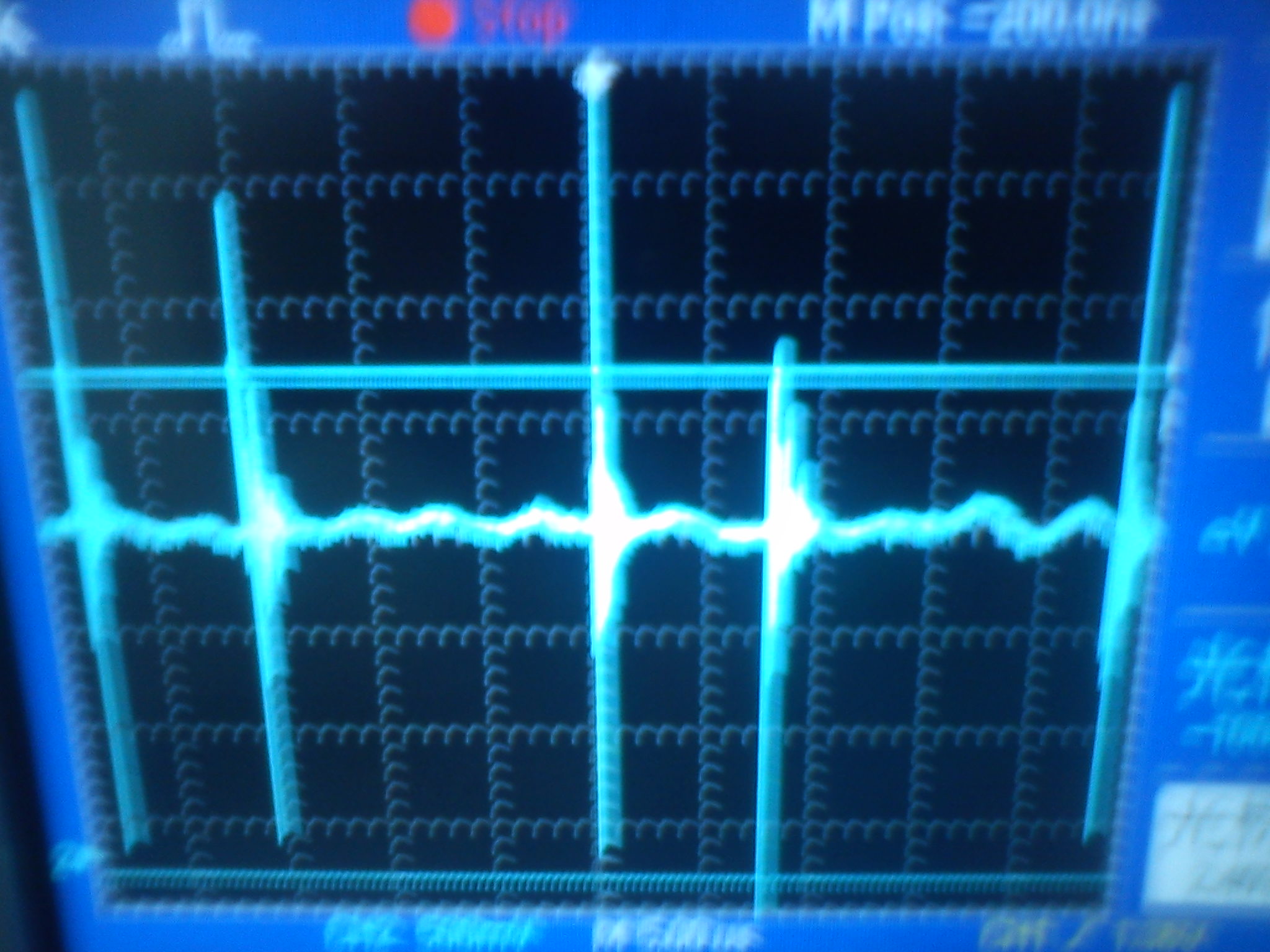

进入TMS320F2809AD口的电压干扰怎么解决

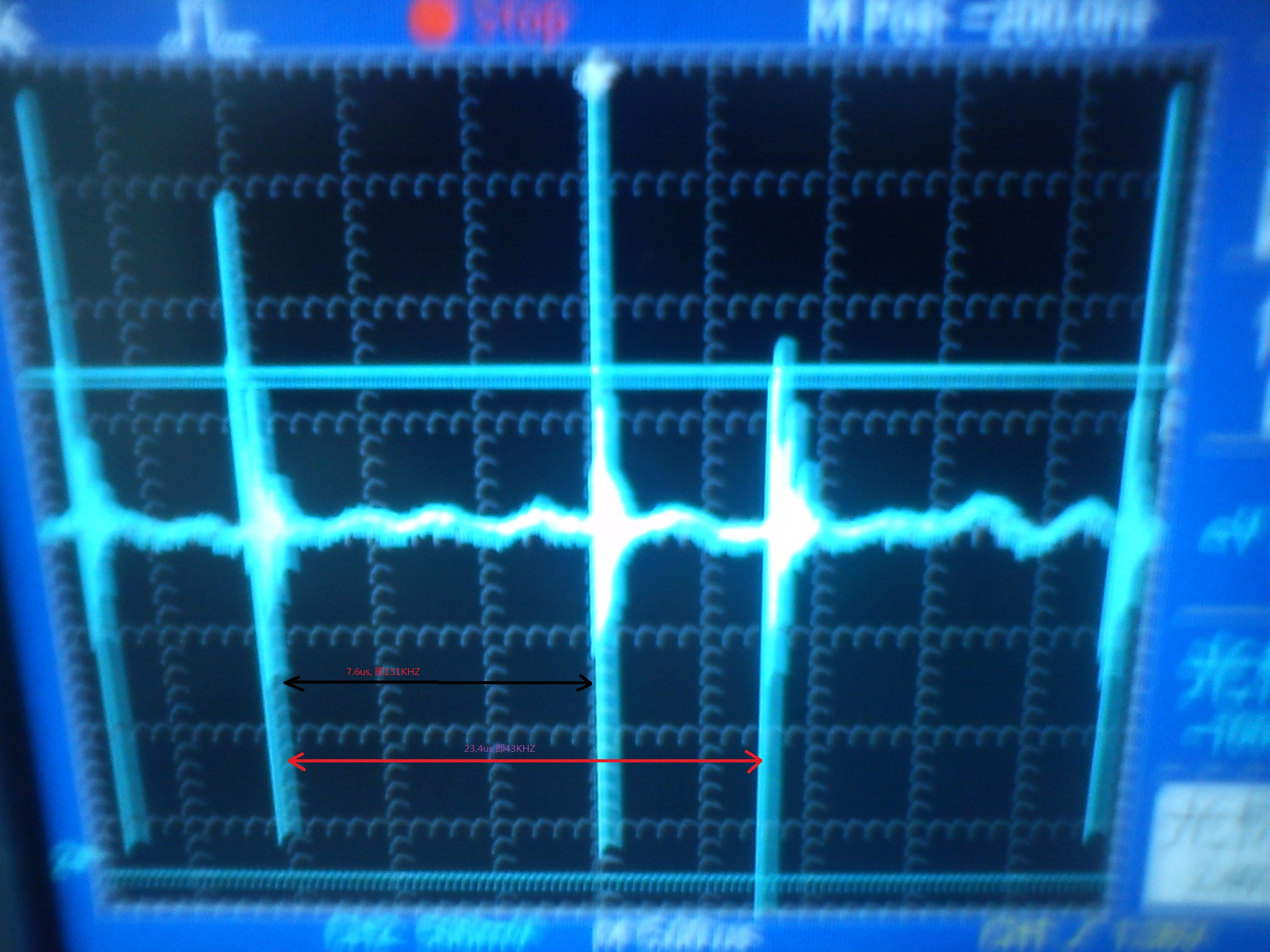

我加上去的电压为1.7V,从示波器上看出:电压平均值为1.7V(即为我所加的电压)。但是干扰的最大值为3.36V,最小值为-0.36V. 黑色线条的时间为7.6us,即132KHZ,红色线条的时间为23.4us,42.8KHZA,从示波器上看,干扰全部是衰减振荡波形.我加了RC滤波,好像滤除不了。
能不能从硬件上解决?或者软件上解决?
  • Haypin,
    从ADC的角度上来说,可以尝试加大采样保持时间。
    如果从软件上来做的话,看噪声跟普通信号赋值差距那么大,你一方面可以进行多次的采样结果求平均值。另外也可以在软件上判断采样的结果跟前面几次的采样结果差距大不大,如果过大,就舍弃掉。
    希望对你有帮助。
    Eric
