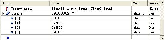

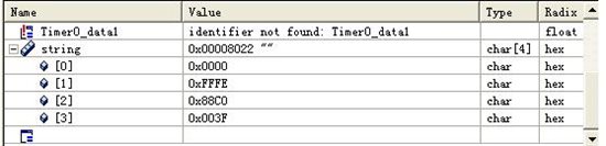

dsp2000中unsigned char型数据问题
在2812中定义了unsigned char 变量     为啥在仿真查看变量值的时候发现都是16位的呢
