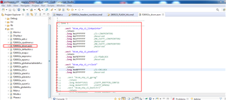

根据F2800X的 dcsm_security_tool的列程,在工程中添加了dcsm.asm程序:
; Zone 1
     .sect "dcsm_otp_z1_linkpointer"

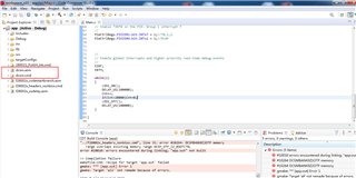

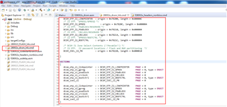

F2800X的 dcsm_security_tool的列程中有相关的dcsm.cmd文件,如下图:
但是例程的28002X_generic_flash_lnk.cmd文件中没有如何相关DCSM的内容,说明DCSM的存储应该是dcsm.cmd文件的,
现在是如何把dcsm.cmd的内容移植到我的项目工程文件中?
方式1,直接把dcsm.cmd的内容复制到28002X_FLASH_lnk.cmd文件中,程序编译不通过!

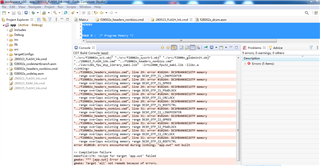

方式2:直接添加dcsm.cmd文件到工程文件中,也是无法编译通过!
或者移植的dcsm.cmd的内容是否有错误?只要其中一部份?
如何具体操作?把DCSM加密功能实现?
这个问题已经困恼好几天,还是无法解决?
