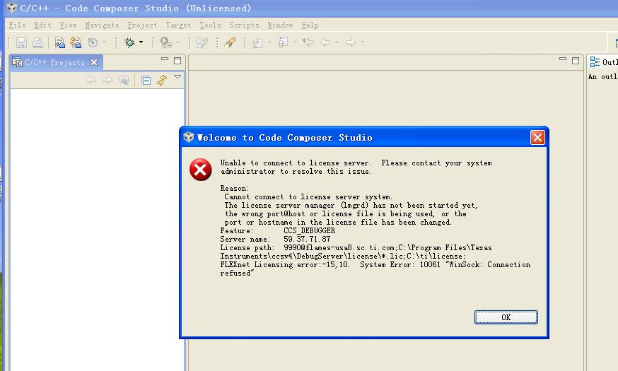

你发的图片信息看不清楚,在HELP菜单下应该有licensing Options选项,然后指定你的License File就可以完成License 安装,但是一个License File 应该只能在同一台机器上使用,如你的license号是在A机器上生成的license File那这个文件就不能用到B机器上。
请确认license文件放在安装路径的 \DebugServer\license 夹里。
更多详细信息参考 http://processors.wiki.ti.com/index.php/Licensing_-_CCS
