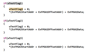

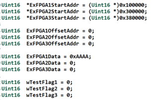

在调试28377D的EMIF接口时,按照历程配置相关寄存器,数据可以正常输出,但是地址线无输出。配置及代码如下:
1、GPIO配置 2、EMIF寄存器配置 3、变量定义 4、写命令测试程序
感谢帮忙解决!
感谢帮忙解决!
你好,这边工程师说明:
如果地址线没有输出,则主要是 pinmux 配置问题。是否在运行配置代码后检查了 CCS 寄存器视图中的 pinmux 配置寄存器值以确保其正确?
0x100000 是基地址。 EMIF 向外发送的只是偏移量,因此它将向外部发送地址 0x0 用于 0x100000 和 0x1 用于 0x100001 外部。
