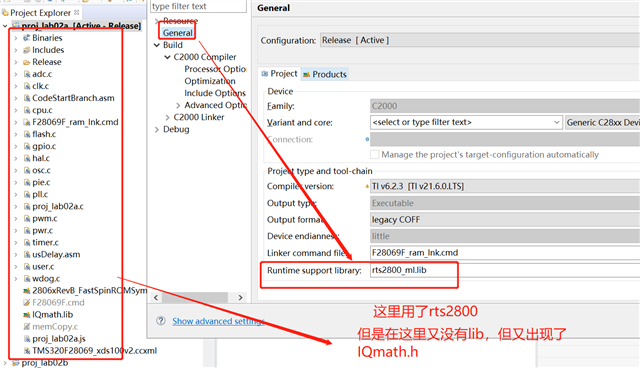

学习Instaspin过程中,在里面添加的库IQmath是浮点数运算是用来提高浮点数运算速度的,但是在Lab01b等工程属性还发现添加了rst2800_fpu.lib。这个库又是干啥的,而且在工程文件中也没看到具体的rst2800这个文件如下图:
能不能稍微介绍下这里面的区别,同样解释下如何配套使用?

Fast Run Time Support Library User's Guide:
简单来说就是,IQmath是在定点MCU上运行浮点运算的优化算法库,FPU只能用在支持浮点运算的MCU上。
关于这两个库的使用上面的两个文档都有详细说明。
