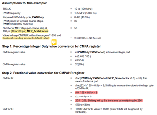

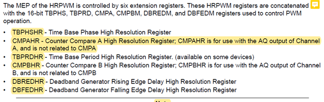

从TRM上来看,F280049的EPWMxA和EPWMxB可以单独配置HRPWM。在我们的应用中需要产生带死区的互补的两路HREPWM波形。原始波形AQ模块,EPWM1A和EPWM1B波形均由CMPA比较产生,配置示意图如下图1所示。请问是可以在此基础上进一步通过CMPAHR同时实现对EPWM1A和EPWM1B的高精度调节吗?另外,如图2所示,如何理解 CMPBHR is for use with the AQ output of Channel B ,and is not related to CMPB? 是说如果需要在OUTB上独立产生高精PWM波,必须用CMPA+CMPBHR或者CMPB+CMPBHR来实现吗?期待专家的回复,谢谢!
