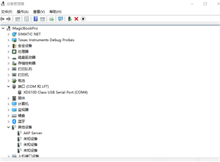

您好,由于我的个人原因,之前可能不小心将串口驱动删掉了,现在将28388controlCARD与电脑相连时无法读取串口,想问下在哪可以下载到28388的串口驱动?非常感谢!

您好,如果安装了较早版本的CCS,可以在以下路径寻找相关驱动:
C:\ti\ccsv6\ccs_base\emulation\windows
或者您尝试一下附件中的驱动是否可用。
非常感谢您的帮助,在设备管理器中选择您提供的路径更新驱动后已经成功解决问题!
