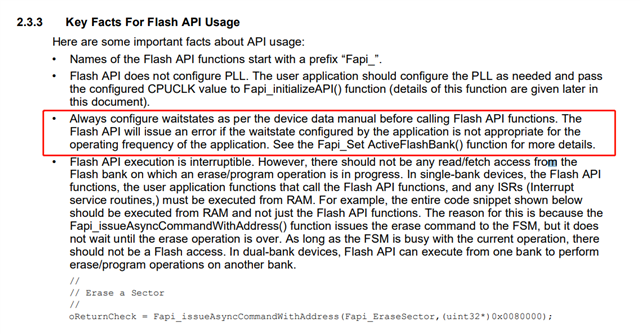

  • 您好,我在Flash API手册https://www.ti.com.cn/cn/lit/ug/spnu628a/spnu628a.pdf 看到一个描述:
    请问这个描述的操作频率和等待状态我在什么地方可以查到更多细节?
  • 您好,问题已经解决了,我在工程里面把F021_ROM_API_F28004x_FPU32.lib和F021_API_F28004x_FPU32.lib都编译链接了,保留F021_ROM_API_F28004x_FPU32.lib后,程序正常运行。
