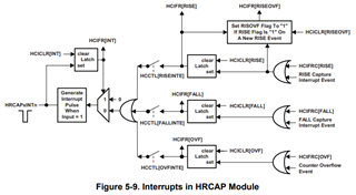

硬件上已经实现了提取市电过流点,我用HRCAP的上升沿进行捕获,按照ti给的官方例程配置的,但是不进入中断,只是看到了过载标志位为1
controlSUITE\device_support\f2803x\v130\DSP2803x_examples_ccsv5\hrcap_capture_pwm
只看到COUNTEROVF置位了,其它3个没有置位,我设置了断点,没有进入,如果采用COUNTEROVF使能中断就可以进入

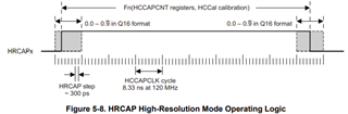

现在我理解的就是用HRCAP不能用于低频率的的捕获,因为只有16位计数器,决定了脉宽宽度。是这样吗?
是的,根据 TRM Figure 5-8. HRCAP High-Resolution Mode Operating Logic 以及 datasheet 8.9.12.1.1 High-Resolution Capture (HRCAP) Timing Requirements,在120MHz下,16-bit counter (HCCOUNTER)的最大计数时间是 65536 * 8.33ns 约等于 0.55ms,即使是在MAX捕获时钟下,最大计数值也仅为 65536 * 10.204ns 约等于 0.67ms,远小于工频电的一个周期20ms。
我给您提供一个思路,其实也是我最开始的回答:
您可以定义一个变量,HCCOUNTER每溢出1次,在溢出事件中断中将该变量+1;然后在捕获到上升沿或下降沿的中断中计算总的计数值。
