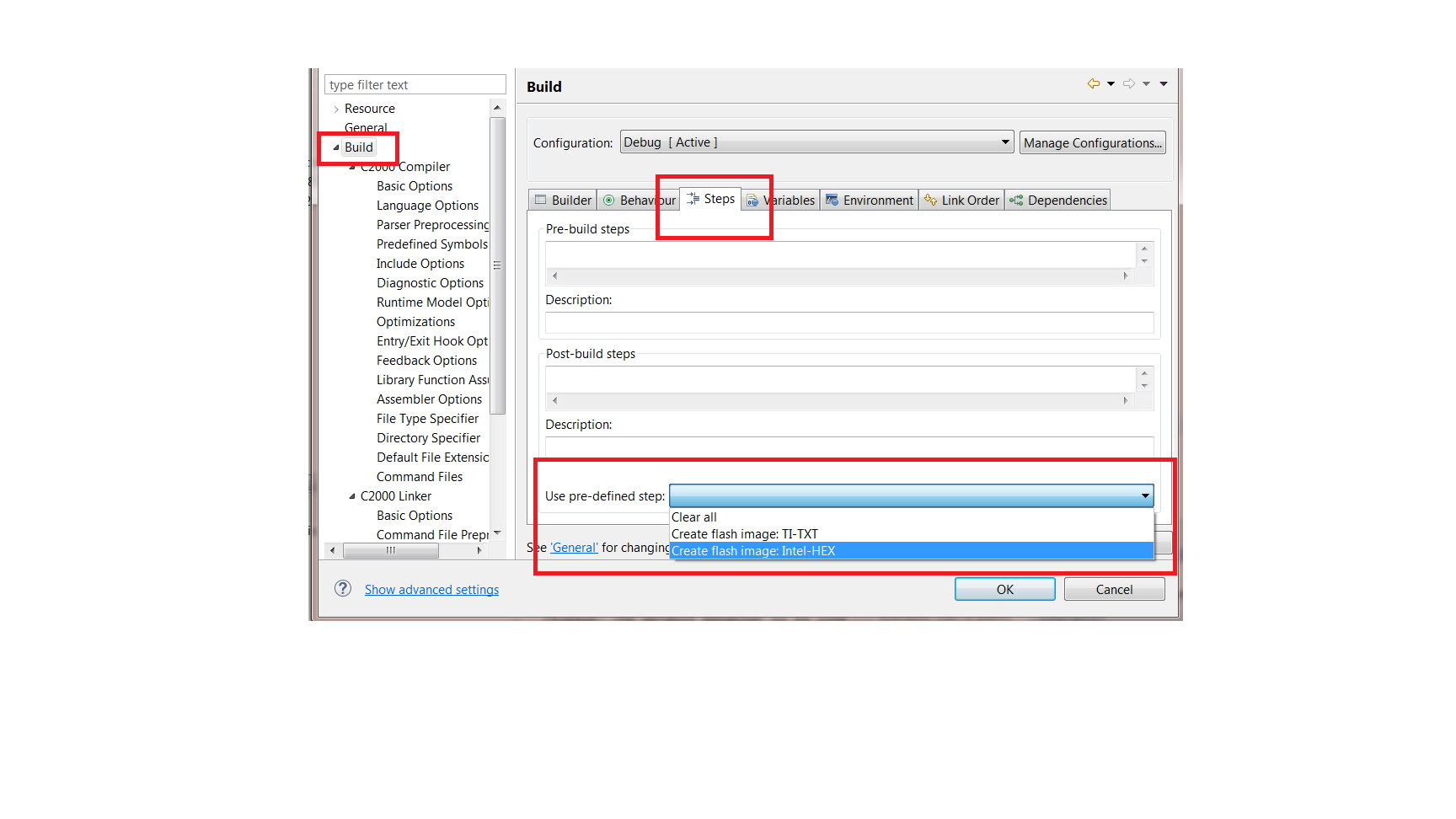

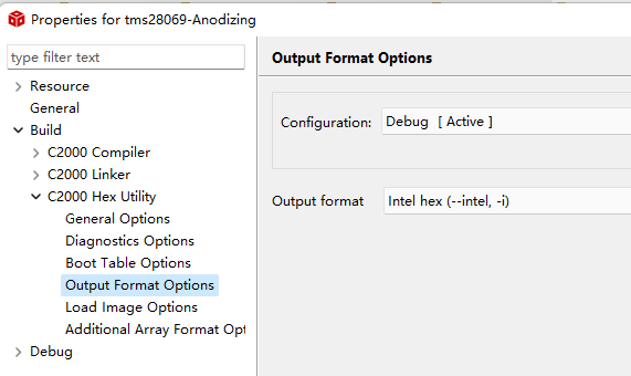

    不过生成hex文件的话,可以在CCS中按如下进行设置。
    此设置会在Buld完成后执行如下命令来生成hex文件:
    hex2000 --diag_wrap=off --intel -o "abc.hex"  "abc.out"
    默认情况下CCS中output format项为空,CCS会在Build完成后执行如下命令来生成hex文件
    hex2000 --diag_wrap=off  -o "abc.hex"  "abc.out"
    或者这样设置应该也可以生成HEX文件:
