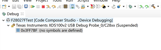

LAUNCHPAD的说明书上没有写具体型号,板子上也没有写。我在ccs上ccxml文件内选xds100v2能连通但是点debug后不能正常运行,出现如图的画面

你好,在评估板主页上有说明:
另外,如果实在不确定的话可以试一下Uniflash的自动检测功能,可以自动识别仿真器和芯片。
