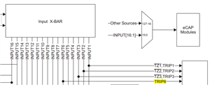

Each ePWM module is connected to six TZn signals (TZ1 to TZ6). TZ1 to TZ3 are sourced from the GPIO mux. TZ4 is sourced from an inverted EQEPxERR signal on those devices with an EQEP module. TZ5 is connected to the system clock fail logic, and TZ6 is sourced from the EMUSTOP output from the CPU. These signals indicate external fault or trip conditions, and the ePWM outputs can be programmed to respond accordingly when faults occur.
这个意思是不是说用户只能配置TZ1 - 3, TZ 1-6 是专用的,用户无法再用?
  • 是的,可以这么理解,TZ1 - 3可以通过Input X-BAR从外部引入,但TZ4-6的话只能由特定的来源产生。
  • 再请教一个问题,
    看datasheet, TRIP6 是可以配置成跟TZ1~3一样的功能嘛?
  • 额,TRIP和TZ两者是不同的概念。不知道你说的配置成一样的功能是只配置为什么功能?
  • 我明白你的意思。但是我看这个TRIP6被单独拉出来跟TZ1~TZ3摆到一起,我疑惑是不是这个TRIP6可以实现跟TZ1~TZ3一样的功能。就是说通过INPUT XBAR配置某个IO给TRIP6,若是这个IO被拉低了,就可以关掉相应的PWM模块的输出。
  • 这个是可以的。
  • 是单独TRIP6可以实现还是说所有的TRIP都可以实现呢?
    能请教一下TRIP6怎样可以实现这个功能嘛?谢谢
  • 为你找到一个帖子,两款芯片的TZ部分基本相同,你可以看一下:
    e2e.ti.com/.../tms320f280049-trip6-for-epwm-output-control
  • 谢谢。
    按我目前的理解TRIP6是需要用到DC模块的,不能像TZ1~3一样直接通过INPUT XBAR 配置一个输入IO来直接拉低信号。
  • 你好,你是哪里看到的TRIP6是需要用到DC模块?我这边是查到一个帖子关于F28388D的trip6的,里面提到:
    TRIPIN6 = INPUTXBAR INPUT6,无需额外配置。
    ePWM TRIPIN6 可用于使用 DC 模块触发 ePWM 输出。
    但是没有看到TRIP6是需要用到DC模块。
    总之这个问题我会去跟英文E2E的工程师确认一下,因为我也没找到更多的资料。确认有结果后会更新到这边

  • 是的,我也没找到如何设置trip6为TZ触发信号的,trip6也不像trip1~3可以转换为TZ1~3。
    反正收到回复后我会尽快更新到这边。
  • 你好,这边收到回复:
    Trip6 来自input xbar 并进入EPWM的DC子模块,而不通过 EPWM xbar。它是一个数字比较信号,因此需要像配置其他数字比较信号一样对其进行配置。
    正好官方例程里面有两个例程是关于DC模块的配置的,你可以参考一下:
    C:\ti\c2000\C2000Ware_4_01_00_00\driverlib\f28003x\examples\epwm
  • 客气了,如果觉得我的回复能帮助你解决问题的话,还请点击绿色的“确认答案”按钮,方便其他工程师参考。
  • 你好,我想再请教一个PWM配置的问题,比如PWM 1A和1B,配置成驱动互补,在某种工况下,我希望1A先出驱动,1B是互补;在另一种工况下,1B先出驱动,1A是其互补,有方法实现嘛?谢谢。
  • 你好,新问题的话以后建议重新发帖子来提问,因为已经结帖的帖子我们系统中不显示,要是我不去论坛找的话可能这个帖子就漏贴了。
    回到这个问题,PWM的输出其实A/B是同时输出的,不知道你说的先输出后输出是指的什么?
    互补的话你可以根据DBCTL[POLSEL]位来选择是A被反相还是B被反相。
  • PWM的输出其实A/B是同时输出的,不知道你说的先输出后输出是指的什么?互补的话你可以根据DBCTL[POLSEL]位来选择是A被反相还是B被反相-------------这个我知道。
    我的意思是说已经开始使能PWM输出,但是在CMPA未被赋值之前,此时1A的驱动是低电平,1B已经被拉高了。我希望的是第一个高电平一定得是1A。
    另外,配置成互补驱动之后,尝试去强制拉低1B驱动好像就没效果了。
    EPwm1Regs.AQCSFRC.bit.CSFB = 1;
    你好,新问题的话以后建议重新发帖子来提问,因为已经结帖的帖子我们系统中不显示,要是我不去论坛找的话可能这个帖子就漏贴了 ------------好的。
  • 是的,你的问题应该就是由于配置为互补模式导致的,因为你可以看一下PWM模块的子模块图:
    DB模块是在AQ模块后的,所以最后决定PWM输出高低电平的是DB模块,也就是互补输出的配置。
    如果要达到你要的效果,只能考虑配置TZ模块来达到A/B输出都拉低的效果。
