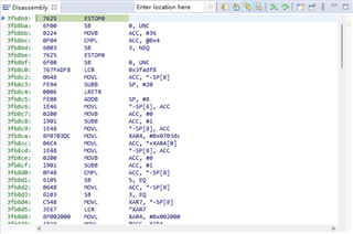

公司加密代码,不方便发上去,,公司硬件电路这样的。在GPIO32、33配置成IO功能后,中断只能写两三行代码,配置成I2C后便正常。我的中断是用EPWM1触发AD采样,AD
采样触发中断,和这两个IO没啥关系。
您好,我认为与外部上拉电阻有关。
您的硬件设计应该参考了LaunchPad。在LaunchPad上,通过将GPIO24和GPIO32上拉或下拉来选择Boot模式。
您可能开启了与这个GPIO相关的中断,但是却没有相应的中断服务函数,导致程序跑飞。
方便的话可以再看一下对应的C代码吗?
这个是软件断点,一般来说是发生错误之后进入到相应的Trap函数,在Trap函数中由代码生成的断点,算是用户在代码中对错误处理的一种方式。
