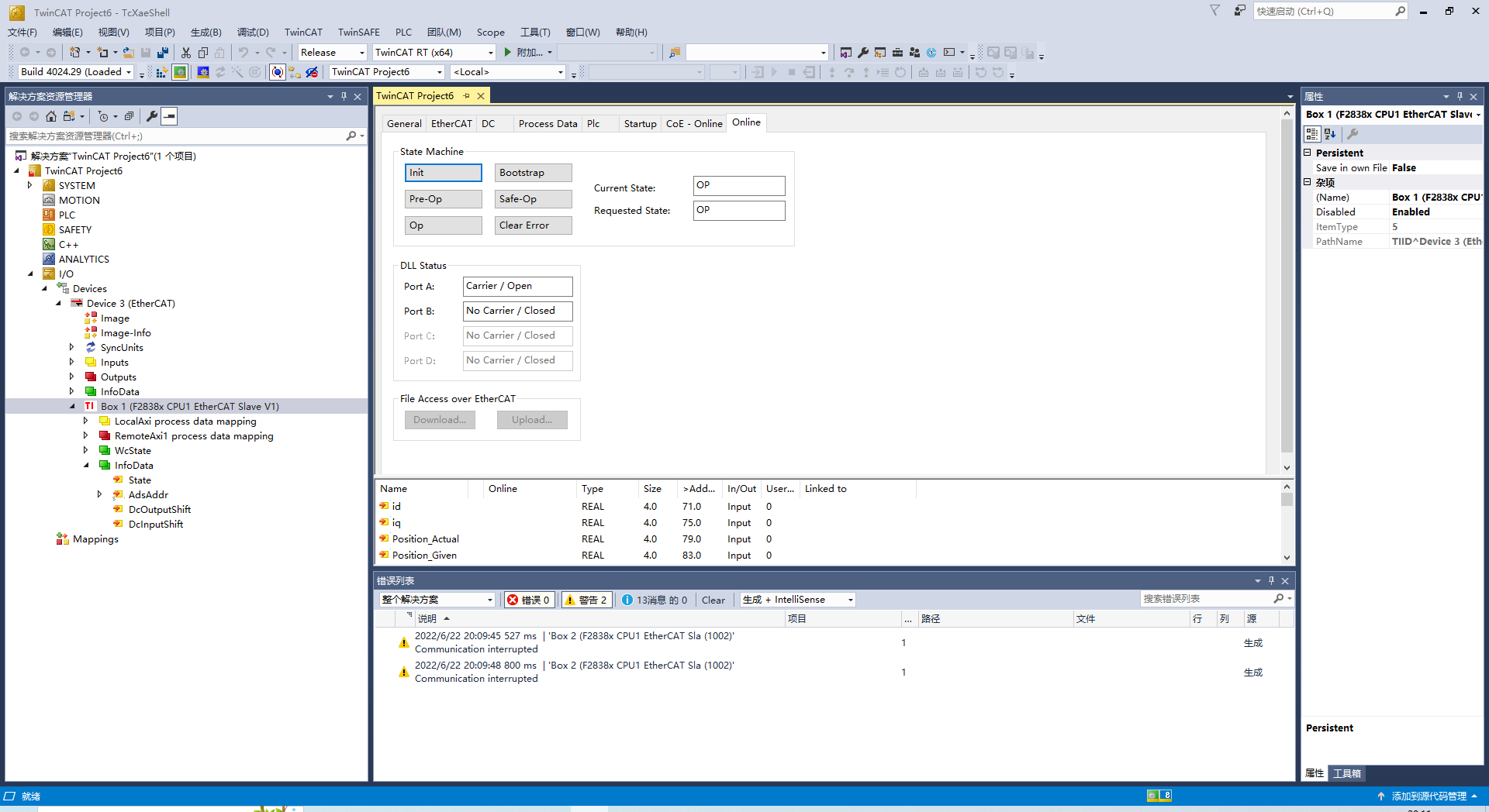

TMS320F28388S: 关于ethercat功能在twincat上的警告信息导致无法使用。
Part Number: TMS320F28388S
在ethercat功能使用runmode时,如果单纯只用一个板子会跳出警告,虽然显示op状态但是无法通信
但是用两块板子烧录同样程序时,runmode可以正常运行,想咨询一下问题出在了哪里(twincat3没有写任何程序)
  • 您好我们已收到您的问题并升级到英文论坛寻求帮助,如有答复将尽快回复您。谢谢!
  • 谢谢,问题解决了,原因是因为在烧录plc程序后,没有进行reset就烧录其他程序,烧录新程序时没有覆盖这一部分,导致还保持着双机plc程序。
